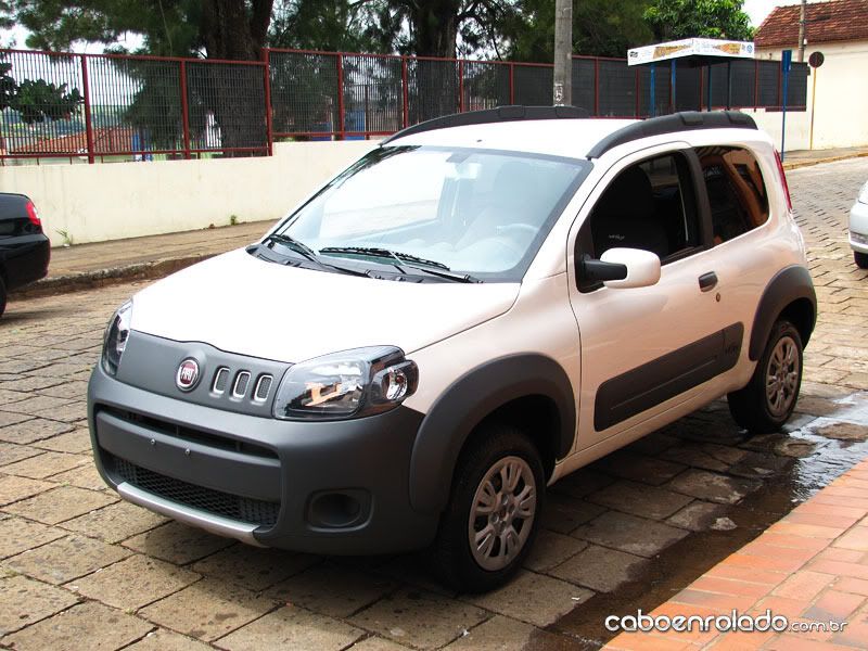

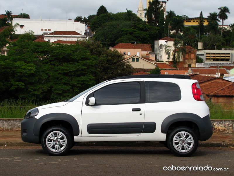

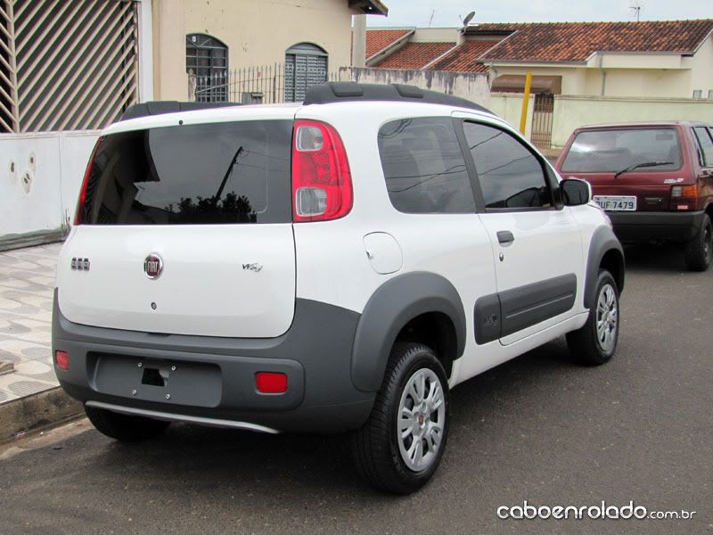

Recem chegado

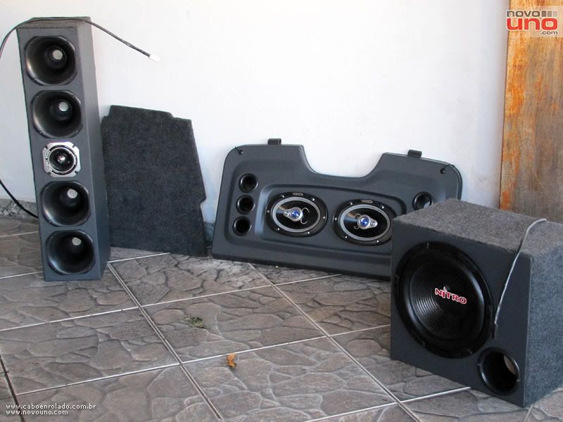

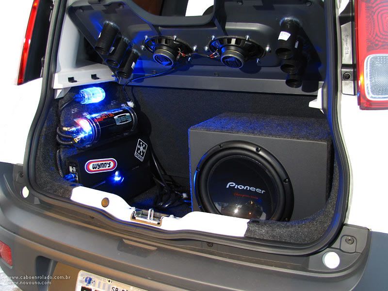

Primeiro som q montei
Imagem
Imagem
Imagem

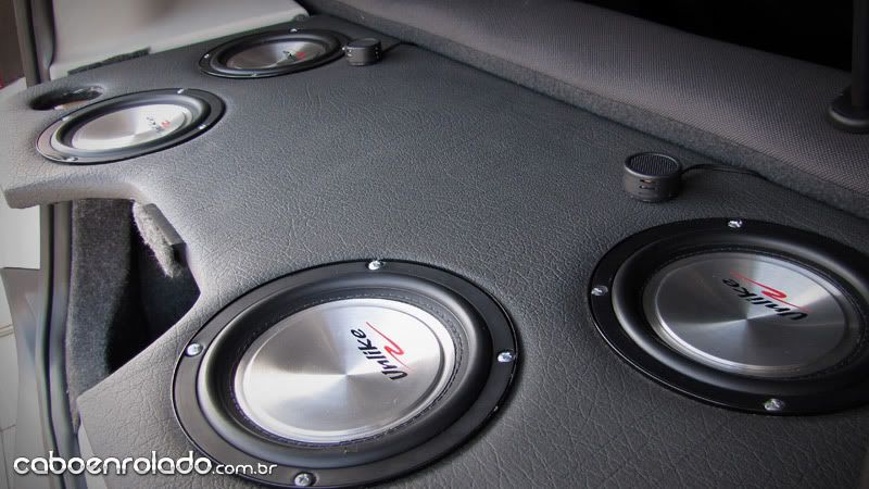

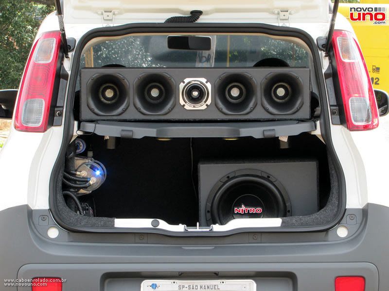

Up no som
Imagem
Imagem

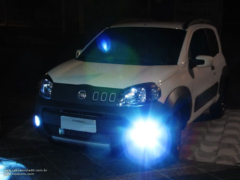

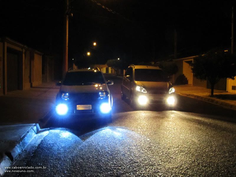

Xenon
Imagem
Imagem
Farol de Milha
Imagem
Imagem
Imagem
Imagem
Imagem
Imagem

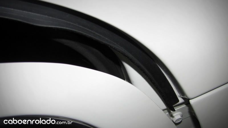

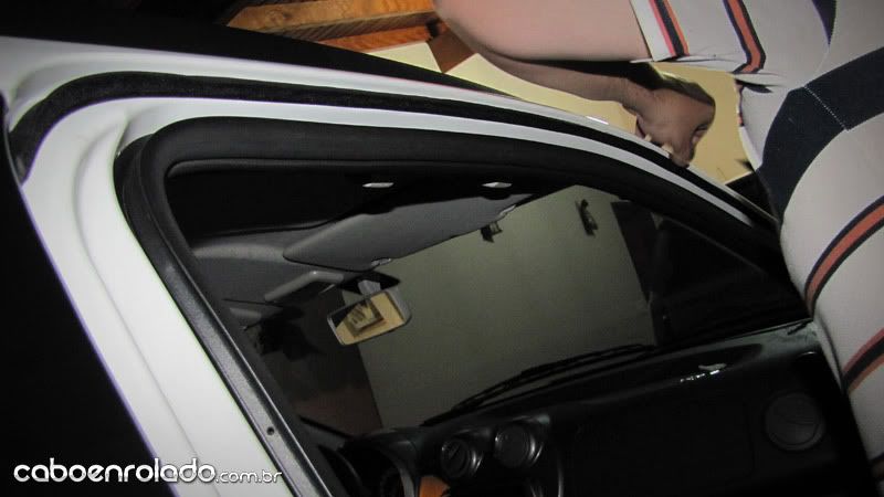

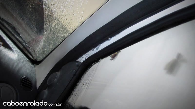

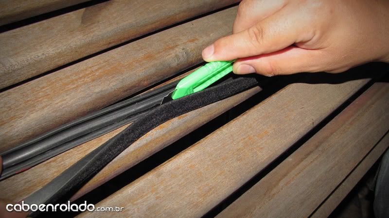

Também passei pelo problema de entrar água, aliás, ele entra água por 2 lugares
Imagem
Peguei a pingadeiro do gol bola e fiz uma cirurgia
Imagem
Imagem
Imagem
Testando

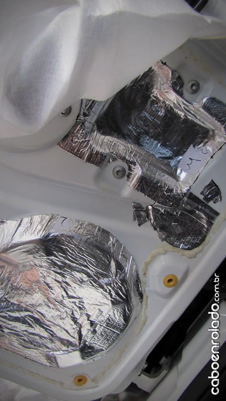

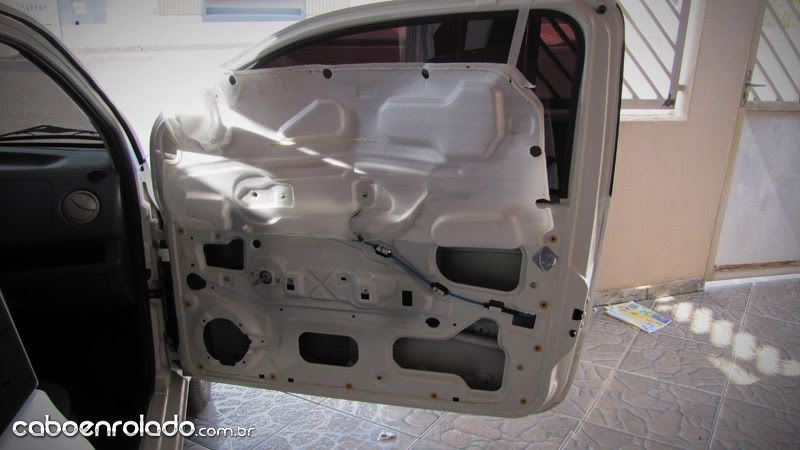

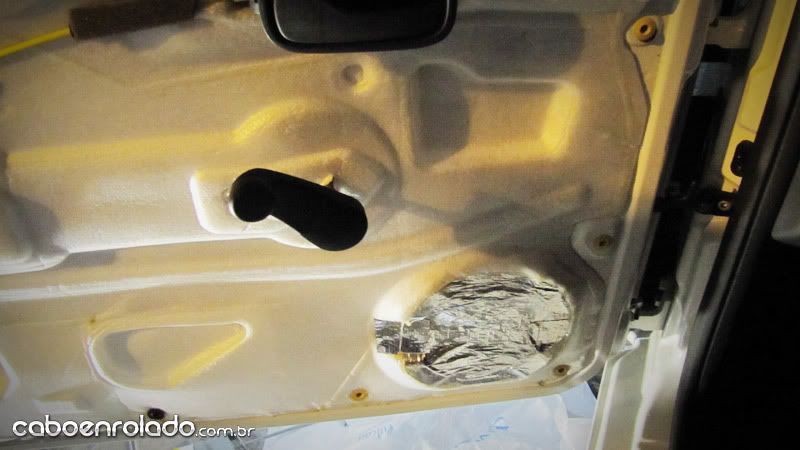

Outro lugar que entra água é pelos falantes da porta ... Então tampei os buracos com manta as faltica. Alem de vedar reduziu o barulho drasticamente.
Imagem
Imagem
Imagem

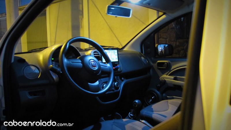

Iluminacao em led

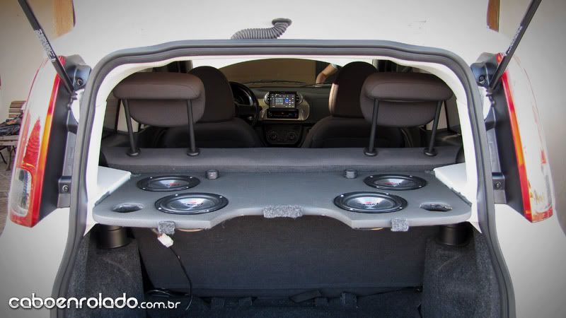

Kits 2 vias no tampão
Imagem

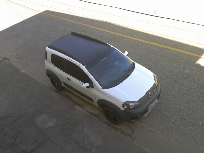

E é assim q ele tá agora

A respeito da água ... decepção total ... sorte q resolvi ... massss não deveria acontecer ...

Ó o som q tava qdo foi pro pátio rsrsrs

Então silver ... é que retirei o som, ta só com os kits 2 vias das ultimas fotos ...
prenderam o carro por causa do som!

Essas mantas asfalticas resolve mesmo o barulho ou ajuda pelo menos? to afim de fazer no meu tbm tive pensando em colocar feltro de 2mm nas forraçoes da porta na parte interna talvez melhore o ruido interno.....

Grosser escreveu:Essas mantas asfalticas resolve mesmo o barulho ou ajuda pelo menos? to afim de fazer no meu tbm tive pensando em colocar feltro de 2mm nas forraçoes da porta na parte interna talvez melhore o ruido interno.....
Resolvem sim!
Mas tem q erguer a forracao original e tampar todos os buracos da porta com ela ... e se possivel ainda colar um pedaço na folha de porta (dentro da porta) ...
Não coloque feltro, pois na porta entra agua ... pode entupir o escoamento ou até acumular água a ponto de enferrujar.

Bem dessa ... as rodas pretas ficam melhores que as calotas originais ... tenho umas fotos dele com a calota pintada de preto ... fica bom tbm.
